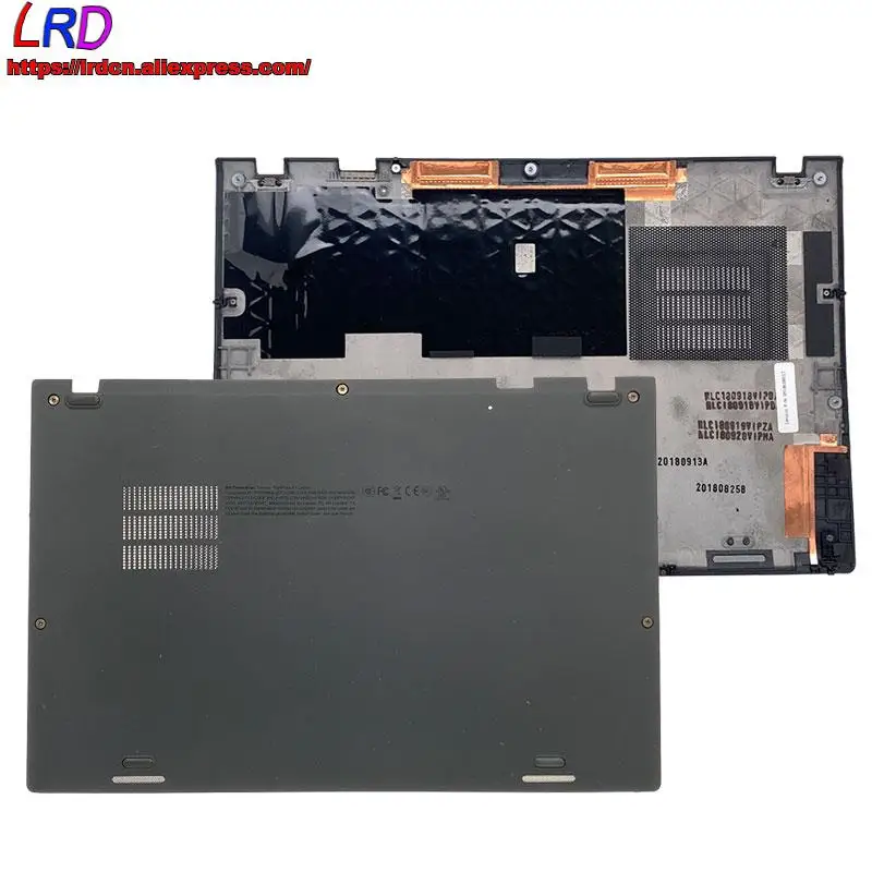

Gibt es neu für etwas über 30€ aus China oder gebraucht für 45€ in Deutschland.
Meinst du sowas wie das Angebot hier: https://www.ebay.de/itm/26663459732...=2047675&ssuid=&widget_ver=artemis&media=COPY
Da ist - genau wie bei meinem Base-Cover - auch eine Haltenase schon weg; das kann man schön auf den Bildern sehen. :)
Sehr fair auch, dass der gewerbliche Verkäufer das in seinem Beschreibungstext extra erwähnt. ;)
Übrigens kann man an den Angeboten von X1 Carbon Unterschalen sehen, dass zumindest ab Gen 8 fünf statt nur zwei Haltenasen an der Handballenauflageseite verbaut sind. Wenn sich da ein oder zwei verabschieden ist das in dem Fall nicht so schlimm, wie beim Gen 6. Genau das habe ich mir nämlich auch gedacht: Falls sich sogar beide Haltenasen beim Gen 6 verabschieden; dann bildet sich ein relativ großer Schlitz und dann geht gar nichts mehr.
Ich brauche auch noch ein Cover, kann zwei in China bestellen, dann sind es 27,81€ für jeden plus den Weiterversand zu dir.
Oder einfach hier direkt bestelen:
Am besten vorher vom Verkäufer mal ein Foto schicken lassen, damit es hinterher keine Überraschung bzgl. der FRU gibt.
