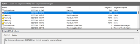

In welchem Bereich der Ereignisanzeige soll ich gucken?
Bei ersten Recherchen kam immer wieder etwas mit "DistributedCom" in den Warnungen.

Schwierig.Der Fehler war das unerwartete Herunterfahren.
Das "Ereignis" war ca. um 16.09 Uhr:
Stand zu befürchten.
