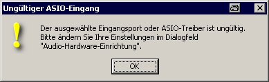

Original von nictau
Oder gibt es beim R61.....vom dem ich nichts weiß?
Wenn ich Adobe Audition z.B. aufmache kommen zwei Meldungen, deren Fenster ich als Bilder anhänge.

Hilfe
Bin ich der einzige R61 User, der nicht aufnehmen kann?
