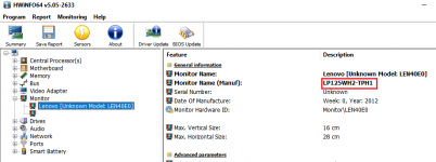

Eventuell hilft dir das Tool AIDA64 Extreme/Engineer. Mit diesem lassen sich die Display-Daten auslesen.Bspw. hier von meinem W520.

im Geraete Managaer unter Monitor schauen, wenn das " Wide viewing angle & High density FlexView Display 1366x768 " drinsteht, dann is es nen IPS
Gruss Bimbo-01
