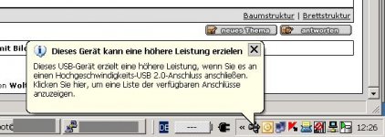

Mit USB hatte ich in letzter Zeit auch ab und an Probleme, im Moment allerdings nicht. Gerade mal den Rechner ans LAN gehängt und das SystemUpdate von Thinkpad drüber laufen lassen, gerade taucht die Karte wieder aktiv auf. Sobald die Aktualisierung abgeschlossen ist werde ich nochmal neu booten und gucken ob die Karte aktiv bleibt.
Den Tipp mit den Kontakten abwischen hab ich übrigens auch schon umgesetzt ;)
