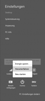

ich hab ein Problem mit meinem T440s, das mich grad ein wenig zum Verzweifeln bringt.
Wenn ich den Laptop herunterfahre und erst später (z.B. 30 Minuten später) wieder booten will, kann Windows nicht gebootet werden. Ich hänge am "Boot device auswählen"-Bildschirm.
Wenn ich die Festplatte auswähl, wird der Bildschirm kurz schwarz und ich lande wieder am Device auswählen Bildschirm..
Interessanterweise funktioniert alles einwandfrei, solange ich nur Reboote oder unmittelbar nach dem Herunterfahren neu einschalte.
Ich hatte das Problem schon vor ein paar Tagen (Windows Installations Disk/Stick ranstecken und "Automatic Repair" behebt das Problem), seitdem war der Laptop nur im Sleep-Modus, wenn er nicht benötigt wurde.
Heute musste ich den Laptop herunterfahren und eine halbe Stunde später konnte ich wieder nicht booten :S
Alle Treiber + BIOS sind am aktuellsten Stand. Die Festplatte ist eine Samsung 840, die ich seit einem halben Jahr besitze (und in einwandfreiem Zustand ist). Windows8 wurde auf dem Rechner neu aufgesetzt (inkl. komplette Platte formattieren). Windows8 Schnellstart ist aktiviert (sollte nichts mit dem Problem zu tun haben, da es wohl mehr ein MBR-Problem zu sein scheint)
Was könnte der Grund dafür sein und wie kann man das Problem beheben?

Mach mal aus ;) Vermutlich ist das Ganze ein Problem mit dem Hybernate (der Schnellstart ist ja eigentlich nichts anderes)
wenn ein Reboot funktioniert müsste ein kompletter Shutdown(ohne Schnellstart) auch funktionieren!
