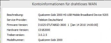

ich habe ein kleines Problem mit der oben genannten Konfiguration auf mein Lenovo X201.
Leider klappt der start des Mobile Hotspots nicht. Den Button "start" kann ich zwar drücken und dieser ändert sich auf "starten..." aber es passiert nichts.
Im Anhang ist ein Snapshot der WWAN-Karte.
Hat jemand eine Idee woran es liegen könnte?
Gruß, paddl

Möglicherweise, weil Access Connection 6.22 nicht für Windows 8 gedacht ist, sondern nur für Windows 7.
Für Windows 8/8.1 musst du die Lenovo Settings Dependency Package-App installieren. In dieser lässt sich dann auch ein Hotspot erstellen.
LG Uwe

Stimmt die Version überein? - Hast Du den Treiber von Lenovo oder Windows Update installiert (das Lenovo-Paket unterscheidet sich von denen, die Intel und MS anbieten)?
Installiere den Treiber einfach, aber deinstalliere zuvor Access Connections.
