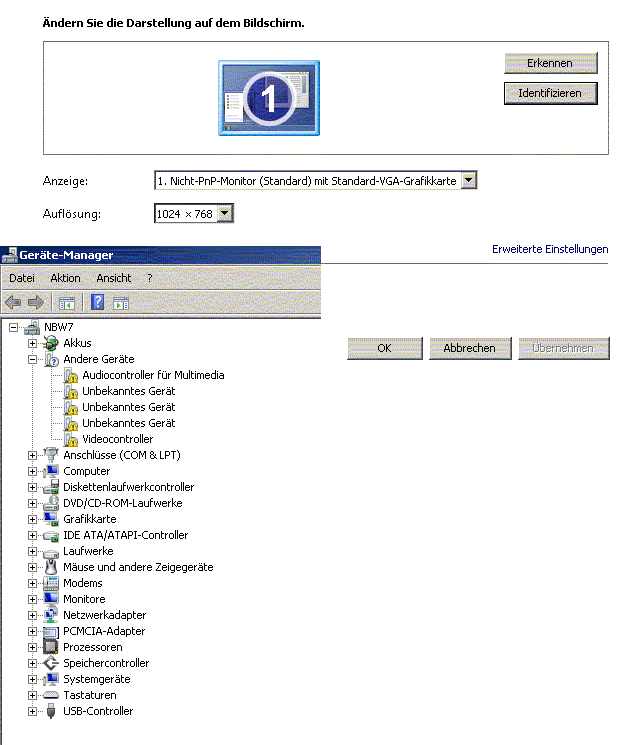

ähhm nee .. Audio ist nicht die einzige Komponente, die ein gelbes Ausrufezeichen hat. Da steht noch mehr, und der Grafiktreiber taucht auch auf. Leider weiß ich bei "unbekanntes Gerät" nicht, was dahinter steckt.
Hier der aktuelle Status
https://u-img.net/img/7205Zw.gif
Hazu haben wir einen Wiki-Artikel:
http://thinkwiki.de/Identifikations...re#Identifikation_mit_Hilfe_einer_Lenovoseite - die dort verlinkte Lenovo-Seite zeigt schön auf, welche Geräte hinter diesen Einträgen stecken.
