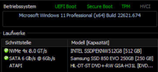

so, danke bis hierher an die Schreiberlinge!
Heute morgen habe ich es nochmal geklont, dann die m2-SSDs getauscht, also die Steckplätze gewechselt.
Vorher natürlich diverse Backups auf USB.
Witziger Weise lief Windows dieses mal ohne Murren an ... hab dann direkt mal das upgrade auf Win11 gemacht (vom USB-Medium), lief schnell durch. Es läuft bisher alles 1A und im Grunde wie vorher.
Nur SecureBoot ist noch inaktiv. Also ab ins UEFI/BIOS, SecureBoot aktiviert. Aber mit dieser Einstellung werden garkeine Platten mehr gefunden ... also erst mal zurückgestellt, erst mal muss der Rechner den Tag über seine Arbeit machen.
Als nächstes sollte ich also vermutlich die MBR in eine GPT-Partition umwandeln, korrekt?
Danach dann zum nächsten reboot im UEFI/BIOS auf Secureboot/UEFI stellen .... mal sehen, vielleicht gibts gleich nen kurzen Mittagsbreak :cool:
So, mittels mbr2gpt habe ich es dann einfach mal gewagt (vorher natürlich nochmal nen DB-Backup geschoben).
Danach im UEFI/BIOS auf SecureBoot gestellt, nun gehts :D
Auch habe ich nun Bitlocker aktiviert, die Keys im MS-Konto, auf einem USB-Stick gespeichert und für den Tresor ausgedruckt.
Ich sollte also hier keine (unlösbare) Überraschung erleben.
vielleicht ziehe ich bei Gelegenheit noch die DB von der alten 2,5"SATA auf die m2-SATA um, dann ist das System noch sauberer.
Aber erst mal lasse ich es so laufen.
