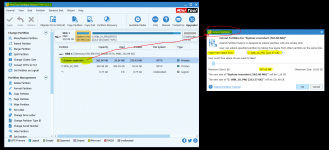

Dann kannst hiermit, etwas Geschick vorausgesetzt, Deine "Systempartition reserviert" von 100 MB auf 500 MB vergrößern.
