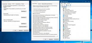

ich bin seit heute stolzer Besitzer eines T480s und habe gleich das erste Problem:
Mich hat unter Windows 10 massiv die unscharfe Darstellung der Schrift bei großen Skalierungen gestört, weshalb ich mal ein wenig rumgedoktert habe. Nun ist zwar alles in Ordnung (die hohen DPI-Einstellungen unter Eigenschaften->Kompatibilität eines jeden Programms haben den Ausschlag gegeben), allerdings skalieren einige Fenster nicht mit. Im Anhang befindet sich mal ein Bild, das das Problem verdeutlicht (die Schriftgröße im "Eigenschaften"-Fenster ist wesentlich kleiner als alles andere)
Irgendeine Ahnung, wie man das beheben kann?
Vielen Dank schon im Voraus!

danke für den Tipp, aber das war es nicht. Vermutlich ist es wirklich ein Programmierfehler, da bei mir in jedem Fenster die Schrift anders angezeigt wird (siehe Bild im Anhang).
Wie kann man bloß so einen Murks programmieren...

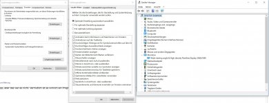

die Installation des Monitortreibers von der Lenovo-Seite hat es verbessert - vorher habe ich nur innerhalb von Windows nach aktualisierten Treibern gesucht. Die unterschiedliche Schriftgröße zwischen beispielsweise Systemeigentschaften und Leistungsoptionen bleibt allerdings immer noch bestehen. .Net müsste in Version 4.7.2. installiert sein, allerdings sagt mir Microsoft auf einer Supportseite (https://docs.microsoft.com/de-de/dotnet/framework/migration-guide/versions-and-dependencies) dass ich Version 2.0 gar nicht mehr installieren kann...
Der Gerätemananger sollte mal eine Stunde einfach "an sein", also geöffnet, damit WINDOWS Svchost die Schrift anpasst.
So muss es aussehen.
