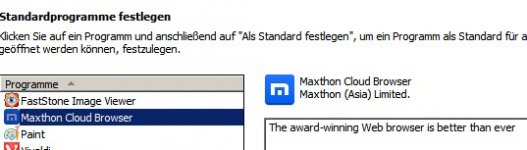

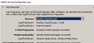

nun kann ich machen was ich will, aber der Link aus den mails ruft immer den IE auf - obwohl
in den Standardprogrammen ein anderer Browser als Standard definiert ist -
weiß jemand noch einen anderen Rat?
Danke Euch schon mal!
Mit Gruss!
attachment.php
attachment.php
