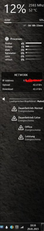

Das ist das Tray-Icon von Rainmeter, welches für diese hübschen Funktionen zuständig ist:

Das ist das Tray-Icon von Rainmeter, welches für diese hübschen Funktionen zuständig ist: Wegen den Farbprofilen gibt es noch nix neues, ich hab es noch nicht bis in die Küche geschafft. :D
Jetzt mal ernsthaft: So ein WINDOWS-fernes, omnipräsentes On-Screen-Programm kann übrigens auch daran schuld sein, das ein Farbprofil nicht den Löffel an ein anderes Farbprofil abgeben will. Aber das musst Du selbst herausfinden...
