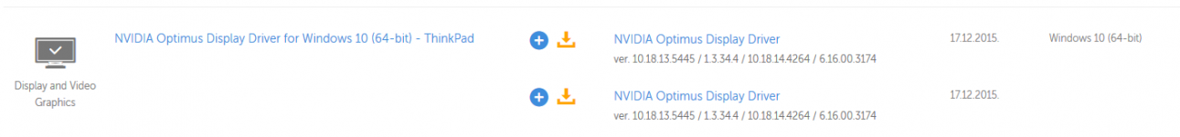

Den Treiber gibts auch ganz offiziell über Lenovo. Wird mir zumindest fürs T540p angeboten
