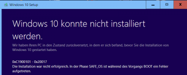

Die Installation des creators update schlägt immter fehl; sowohl aus der Updatefunktion als auch mit dem update-Assistenten.
Nun habe ich mit dem media creation tool WIN10 prof. auf einen Stick gezogen und aus WIN10 heraus eine Reparatur unter der Prämisse "Apps und Daten" behalten versucht; leider ebenfalls gescheitert (Fehlermeldung im Anhang).
Was außer einem clean install kann ich noch versuchen?

Ich will ja nicht mäkeln, aber "Fehler in Phase BOOT-OS" schreit geradezu nach einem falschen BIOS-Eintrag (Legacy oder UEFI oder beides) und dem darauffolgenden Versuch, den Stick als UEFI oder das OS als Legacy zu booten. Wenn der Fehler vermieden werden soll, muss die heruntergeladene ISO mit 7-ZIP in einen Ordner auf dem Desktop entpackt und die setup.exe direkt von der SSD gestartet werden. Dann tritt vermutlich nicht nur der Fehler nicht mehr auf, die Installation geht nun auch ab wie Schmidts Katze... :D
