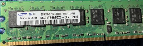

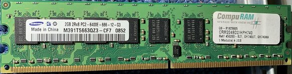

Ich habe eine HP XW4400 Workstation mit einem Intel Core2 6700 und einem HP-BIOS 786D7 v 02.06.
Der RAM wurde von 4 auf 8GB (4x 2GB) aufgerüstet.

  • Unter PCI-Geräte: Intel IDE-Controller aktiviert, Intel RAID-Controller IRQ 5
    Momentan sind alle 4 RAM-Steckplätze mit jeweils 2GB bestückt.
