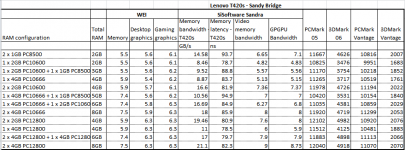

man kann im Netz einige Listen finden, wie stark so die Unterschiede sind. Die HD3000 profitiert von Dual Channel ganz massiv (über den Daumen gepeilt +50%), von Taktraten weniger. Jede Takterhöhung um 266Mhz bringt max. 5% Leistungssteigerung, eher weniger. Die schnelleren RAMs sind aber vergleichsweise um so viel teurer (vor allem die 1833er, von 2133Mhz garnicht zu sprechen, falls es das überhaupt für Notebooks schon gibt), dass die Steigerung da m.E. nicht lohnt.
Ignoriert in der Liste die Windows-Benchmarks, die 3DMarks und PCMarks sind aussagekräftiger.

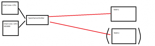

Nun nochmal zur ausführlicheren Erklärung, warum das nichts bringen kann. Das folgende ist jetzt fachlich nicht 100%ig korrekt, sondern zur Veranschaulichung vereinfacht.
Zunächst eine Grafik:
Sowohl CPU als auch GPU kommunizieren mit dem Speicherkontroller. Von dort aus geht es dann zum RAM. Die beiden rot markierten Strecken sind die Strecken, über die wir hier sprechen. Wenn wir nur einen Speicher einsetzen, können wir nur eine der roten Strecken nutzen. Bei zwei Speichern (den eingeklammerten also auch einsetzen, DualChannel) können wir beide roten Verbindungen nutzen. In der Theorie würde das die Bandbreite verdoppeln. CPU und GPU können dann durch den Speichercontroller hindurch mit doppelter Geschwindigkeit auf Speicher zugreifen. Ebenso können wir die Geschwindigkeit der roten Strecke verdoppeln, wenn wir die Frequenz, mit der Daten übertragen werden, auch verdoppeln.
Wovon hängt jetzt die genaue Geschwindigkeit der roten Strecke also ab? Als erstes vom DualChannel. Als nächstes ist dann die Frequenz wichtig, mit der Daten übertragen werden. Und als letztes ist noch die Wartezeit wichtig, die zwischen der Anforderung eines Datenpakets und der Auslieferung vergeht. Die rote Strecke funktioniert aber nur, wenn Speichercontroller und Speichre sich mit der Geschwindigkeit einig sind. Damit sich beide verstehen, müssen sie mit exakt der gleichen Geschwindigkeit sprechen, dabei einigen sie sich auf das schnellstmögliche, was beide noch können. Kann der Controller z.B. 1600MHz und der Speicher nur 1066MHz, einigen sich die beiden auf 1066MHz. Können beide 1600MHz, fällt die Einigung leicht. Kann der Controller z.B. 1333MHz und der Speicher 2133MHz, einigen sich die beiden eben auf 1333MHz. Wenn man also möchte, dass sich keiner der beiden langweilt, dann sollte die maximale Geschwindigkeit von Speichercontroller und Speicher genau gleich sein, dann einigen sich beide auf das gemeinsame Maximum. Man sieht also, wenn man Speicher einsetzt, der schneller als das Maximum des Controllers ist, bekommt der Speicher Langeweile und läuft eben auf geringerer Geschwindigkeit. Ich hatte aber eben auch schon erwähnt, dass noch ein zweiter Parameter wichtig ist, nämlich die Wartezeit. Wenn z.B. die GPU Daten haben will, dann fordert sie diese an. Diese Anforderung wird vom Speichercontroller verarbeitet und an den Speicher geschickt. Der schaut sich an, was für Daten gefordert werden und begibt sich intern auf die Suche. Nach ein paar Taktzyklen hat er die Daten dann gefunden und stellt sie bereit bzw. schickt sie zurück zum Speichercontroller, der sie an die GPU weiterreicht. Das erhöht zwar nicht die maximale Datenrate auf den roten Strecken an sich, aber wenn Daten nach weniger Wartezeit ankommen, bleibt mehr Zeit für die Verarbeitung in CPU/GPU bzw. die Berechnung ist früher fertig, man kann sich also schon an die nächste Berechnung machen, fordert schon früher die nächsten Daten an. Die theoretische maximale Datenrate bleibt gleich, in der Praxis kommt man näher an diese theoretische Datenrate, da durch weniger Wartezeit öfter Daten angefordert werden können. Dadurch steigt natürlich auch die gesamte Performance von CPU und GPU, obwohl die Frequenz, auf die sich Controller und RAM geeinigt haben, noch gleich geblieben ist.
Das Ergebnis ist also:
1.) Höhere Frequenzen sorgen für höhere theoretische/mögliche Datenraten. Dabei ist entscheidend, wer die geringere maximale Frequenz kann, auf die wird sich geeinigt. Daher bringt es wie gesagt nichts, Speicher einzusetzen, der schneller ist, als der Controller kann.
2.) Wenn die Wartezeiten zwischen Anforderung und Auslieferung eines Datenpakets sinken, wird die tatsächliche/praktische Datenrate höher und nähert sich mehr der theoretisch möglichen an. Die Wartezeiten sollten also möglichst niedrig sein.
Die Performance von CPU und GPU (um die es hier ja geht) steigt also, wenn wir Speicher einsetzen, der möglichst dem Maximum des Controllres entspricht und wenn wir dann noch Speicher nehmen, der möglichst kleine Wartezeiten hat.
Ergebnis in dem hier genannten Fall: Speicher bei 2nd generation SandyBridge im Notebook sollte 1333er sein, bei den Quad-Core-Modellen 1600er. Dual Channel sollte man unbedingt ausnutzen. Und die Wartezeiten (CL-Zeiten/CAS-Latency) sollten möglichst niedrig sein.
