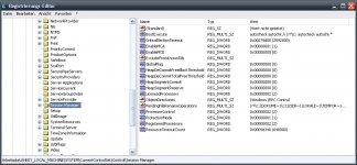

Hatte auch mal sowas vor einiger Zeit. Keine Ahnung wie es damals zustande kam, jedoch hatte ich vor jedem Systemstart diese lästige scannerei. Konnte es nur mit der Registryänderung beheben. Auf jedenfall voher Backup der Registry machen....
Versuch mal das: Wintotal
Ich habs schon --> Moment --> SS folgen
Ok Weiter --> Ausführen --> Regedit --> HKLM --> System --> Current Control Set --> Control --> Session Manager:
--> BootExecute --> Zeichenfolge (leer lassen) --> Problem behoben --> naja schau ma mal der reboot fehlt jetzt noch --> bis gleich!
Der 1 SS ist mit Eintrag und der 2 SS Eintrag gelöscht!
Ok so funktionierts, jetzt läuft der Windows Ladebalken endlich wieder nur 3x durch bis zur Anmeldung am System.
