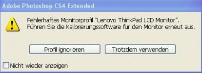

Ich habe Win XP Prof. und einen Thinkpad T61p. Ich habe einen externen Bildschirm LG Flatron L227WT, welcher per Dockingstation verbunden ist. Im Gerätemanager ist der LG aufgeführt und auch das ThinkPad Display.
Wie kann ich es einstellen, dass automatisch das richtige Profil gewählt wird? Also wenn das Notebook in der Dockingstation ist, das Profil des LGs und sonst das Profil des Thinkpad Displays. Wenn ich nämlich Photoshop öffne kommt die Meldung siehe Anhang. Obwohl das Notebook in der Dockingstation ist steht in der Meldung Lenovo ThinkPad LCD Monitor und das Monitorprofil ist noch fehlerhaft. Photoshop funktioniert zwar trotzdem einwandfrei, aber das mit dem Monitor stört mich.

Das Problem ist jetzt aber, dass in der Farbverwaltung der falsche Monitor angezeigt wird. Siehe Screenshot "Problem". Das Notebook ist zwar in der Dockingstation, aber es wird trotzdem das ThinkPad Display angegeben. Wenn ich aber in den Nvidia Treiber reingehe, dann ist dort der korrekte externe Monitor eingetragen, der Treiber hats also gemerkt. Siehe dazu Bild "Korrekt".
Wie kann ich das beheben?
Wie gesagt es funktioniert alles, also wenn Notebook in Dockingstation kommt, habe ich Bild auf externen Monitor. Ich habe mir von der Windows Update Seite einmal so 2 Files für mein ThinkPad Display und für meinen externen Monitor runtergeladen (wurden beide von Windows Update erkannt), jetzt werden sie auch im Gerätemanager angezeigt, aber eben das in der Farbverwaltung stimmt noch nicht. Eventuell ist auch was mit dem Farbprofil nicht in Ordnung.
