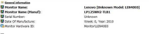

Hallo Leute,
ich habe gerade vom VOS beim x220 Display austauschen lassen, wegen Wölkchen / hellen Flecken im Display.
Vorher hatte ich ein IPS Display drin. Der Servicetechniker hat die FRUs verglichen und meinte es handle sich
um das richtige Ersatzdisplay.
Jedoch empfinde ich das neue Display als weniger Farbenfroh. Deswegen bin ich mir nicht sicher, ob er wirklich
ein IPS verbaut.
Darum meine Frage an euch: wie finde ich heraus, ohne das Display auszutauschen, ob es sich um das richtige
Display handelt?
Windows gibt mir folgenden Auskunft:
Vielen Dank!

HWinfo64 sagt folgendes:
Ist es jetzt IPS oder nicht? Google sagt: "LP125WH2-SLB1 is the only IPS panel being used in X220 notebooks."
Das LP125WH2-TLB1 ist im übrigen kein IPS sondern ein normales TN. Obige ebay-Angebote sind daher IMHO nichts als Dummenfang.

du hast nicht LP125WH2-SLB1 sondern LP125WH2-TLB1

hier aus nem anderen forum...
other schrieb:
as a point of clarification, LP125WH2-SLB1 is the only IPS panel being used in X220 notebooks. the TLB1/TLD1 panels are TN and intended
Wie es aussieht is es leider kein ips display!
