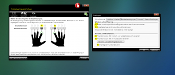

Genau. Mit dieser Software für das 220T (32Bit, 64Bit), die auch unter WINDOWS 10 funktioniert, kann man mit einem Wisch von Power-On- über HDD-Passwort bis zum WINDOWS-Passwort durchstarten.
Bevor man dies tut, muss man alle alten Fingerabdrücke im BIOS löschen.
