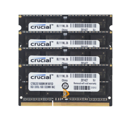

Das wird zB laufen. Vllt hat einer Forum was zu einem guten Preis liegen?
Wow sind die günstig. Habe letztens für ein T540p zwei 16GB Kits gekauft, das hat im Endeffekt das doppelte gekostet.
Also billiger als in dem Link wird es denke ich nicht.

Ich habe einmal Marken RAM über Ebay aus China gekauft und alle Module hatten die identische Seriennummer.
Die können sowas recht einfach fälschen. Die Aufkleber sahen auch nicht original aus.
Die Marke war Crucial.
