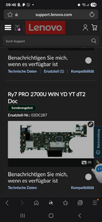

Klicke auf "Teilenummer" und suche dann erst mit obiger FRU ,es sind noch 5 da für je 52,84 Euro :D .
Aber wie Du ja vermutlich weisst sind die 2xxx Ryzen nicht nativ von W11 supportet (Warum auch immer ...).
PS : Unter FRU 01YR336 bekommt man ein T480 Mobo mit i5-8350U für € 54,18 !
Auch bei dem steht bei der Suche drin 'Benachrichtigen Sie mich, wenn es verfügbar ist'
+1
Das hatte ich aber schonmal, dass das nicht richtig angezeigt wurde am Mobilgerät, so wie jetzt auch (Android).
Gehst du von einem Mobilgerät rein?
PC:
PC in Mobilansicht über Entwicklereinstellungen:
Android:
iOS:
Das ist ja krass ! Wie gut dass ich fast ausschließlich über ein TP ins Netz gehe ...
Aber damit stellt sich Lenovo als chinesischer Anbieter doch selbst ein Bein ,da gerade im asiatischen Raum der größte Teil der Käufe über Mobilgeräte erfolgt .
Aye, ich bin gerade unterwegs...Und hatte extra nochmal mitm Alternativen Browser geguckt.
Ich begucke mir die Boards nochmal, wenn ich daheim am Desktop bin.
Wdit: wenn man im Chrome den Desktopmodus auswählt, sieht man sie auch.
