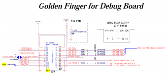

wird vermutlich eine entwicklerschnittstelle sein, wobei beim seriengerät aber nichtmal das hünerfutter drumrum bestückt ist
Wobei das meiste Huehnerfutter im weissen Rechteck zu den Pins weiter oben gehoert, die sehen aus wie eine unbestueckter miniPCIe Slot (WUSB?). Der Golden Finger braucht nur
die fuenf Widerstaende G2-G6 (0 Ohm) auf die kupfernen Pads und eventuell noch etwas Loetzinn auf G7. Und dann kann man die Low-Pin-Count Busse zwischen Southbridge und EC bzw. SB und TPM belauschen. So man dazu entsprechende Hardware hat.
