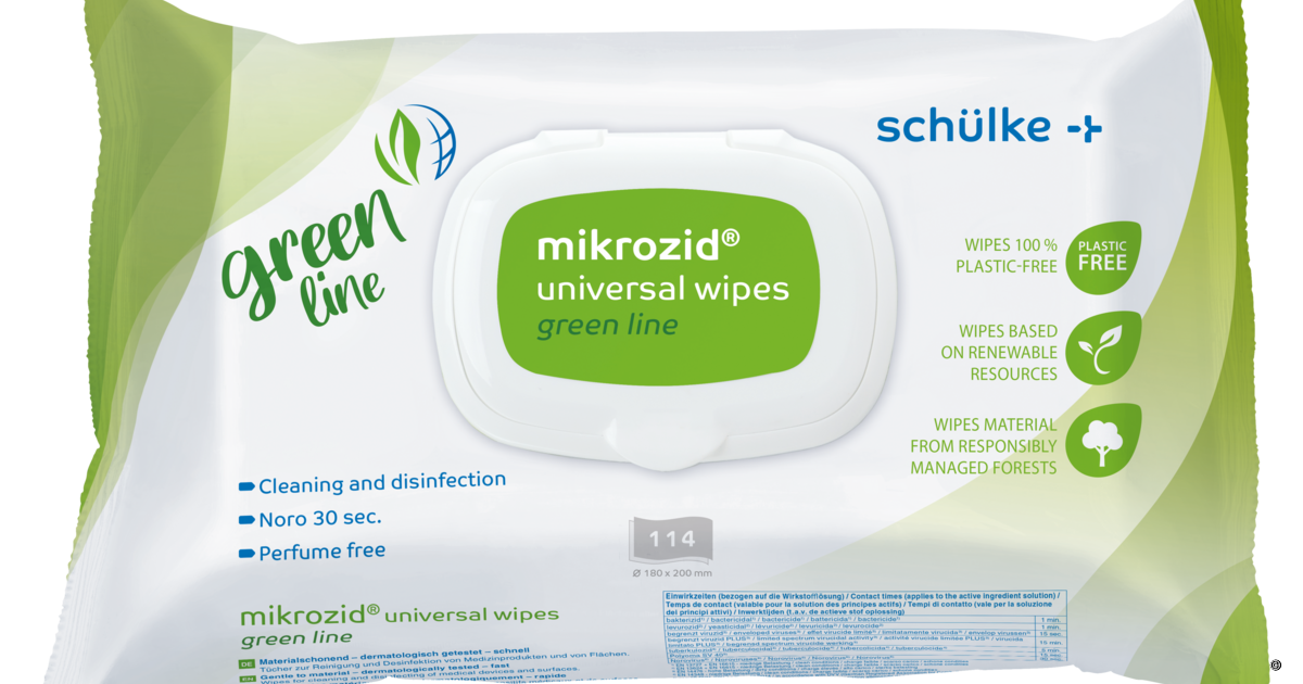

Wir haben die Tücher in der IT.
In den Pflegebereichen müssen die Geräte immer mal wieder desinfiziert werden oder wenn das Notebook mal den Besitzer wechselt oder bei einer Grundreinigung. Das machen die Notebooks, PC, Smartphone usw. eigentlich ich ganz gut mit. Bisher noch keine Probleme gehabt.
