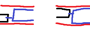

Übliche 2,5" Festplatten ragen dann ohnehin einige mm noch nach aussen, sodass dieser Platzgewinn zu Nichte geht. Wäre die Platte auf die Höhe des Anschlusses reduziert, so wäre es wieder vollkommen egal. Das Basecover schliesst ohnehin alles bündig ab (http://s14.directupload.net/images/121020/rfilx3bj.png :D). Hätte die Platte die Bauhöhe des Anschlusses, so wäre dies ohnehin wieder egal. Also Platzgewinn kann ich mir hier nicht vorstellen.
Wie wäre es hiermit:
- Kleinere Bauhöhen lassen sich einfacher bei der Herstellung umstellen, indem die spezifische Stelle des Basecovers einfach mehr nach Innen ragt, oder per Polster überbrückt wird - umgekehrt würde das die Platte vom Notebook Inneren wegdrücken und zu einer Schräglage und mehr Aufwand beim Einbau führen.
(http://s7.directupload.net/images/121020/gcbegyq5.png)
- und last but not least... einige hier werden schon diverse Notebooks zerlegt haben, und ich bezweifel das sich das Gerät auf einer Hebebühne befindert - es wird also gedreht, ergo ist die Platte, und andere Bauteile, für den Techniker in dem Moment doch richtig herum... man man man :D
Ich glaube also nicht das es sich zwangsläufig um hohe Designkunst handelt, sondern einfach praktischer ist.
