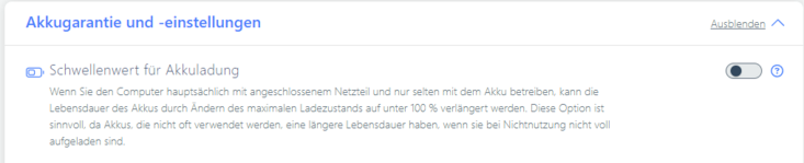

du kannst mal schauen ob dein ThinkPad die "Schwellwerte für Akkuladung" aktiviert hat.
Das kannst du mal ausschalten und danach den Akku rekalibrieren, danach siehst du ob der Akku wieder mehr Kapazität erreicht.

wo finde ich bei windows 10 64bit diese einstellung? "Schwellwerte für Akkuladung"
Installier dir Lenovo Vantage, das kann es :) Das bekommst du über den Windows Store.
Cool - ich habe in 2 Minuten geschrieben? :D
Hast du "Lenovo Vantage" installiert? wenn nicht dann installiere dieses Programm erstmal. Findest du auf der Lenovoseite aber auch im Microsoft Store
Wenn du das Programm installiert hast hast du auf der Startseite den Akku angezeigt, dort auf die 3 Punkte klicken dann auf Akkueinstellungen und hier hast du diese Option dann gleich als ersten Punkt aufgelistet ;) hoffe das hilft dir.
Übrigens, wenn du die Schwellwerte deaktiviert hast (kann sein dass du danach neustarten musst) empfiehlt es sich diese Einstellungen erneut aufzurufen und im Anschluss auf den Punkt "zurücksetzen" zu klicken das betrifft nur den Akku.
Wichtig beim zurücksetzen des Akkus dass du während des Prozesses das Thinkpad nicht vom Netzteil trennst und es in ruhe laufen lässt. Am besten über Nacht wenn das Thinkpad gerade nicht benötigst.
Der Akku wird dabei im Netzbetrieb völlig entladen und wieder aufgeladen und danach "kann" es sein, dass du wieder mehr Wh in den Akku laden kannst. ;)

alles klar, hab`s installiert. Ich verwende das ThinkPad viel mit dem Ladegerät. Diese Einstellungen ( siehe Bild ) sind dann so ok?
Sehr gut,
ja die Einstellungen sind OK wenn du dein Thinkpad meist nur mit dem Netzteil nutzt und kaum mit dem Akku betreibst.
Du siehst hier, dass dein Thinkpad deinen Akku nur bis max 80% Kapazität auflädt, das ist auch der Grund warum deine Akkukapazität (auf deinen Bildern in deinem Anfangspost) nicht auf den Maximalwert kommt.
Wenn du den Akku vollständig laden willst, müsstest du diese Option ausschalten und den Akku einmal zurücksetzen. -> dann hat dein Akku wieder die volle Ladung. (Empfehle ich dir aber nicht, da du dein Thinkpad meistens mit dem Netzgerät nutzt und selten im Akkubetrieb)
Dein Akku ist jedenfalls vollkommen gesund, kein Grund zur Sorge ;) alles gut
