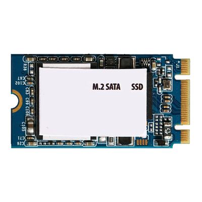

Würde diese Karte in einem W451 passen, ich bin auch auf der Suche nach einer M2 SSD 2242 und diese würde es gerade geben.
Laut Reddit werden nur SATA M.2 SSD unterstützt, keine NVMe. Ich habe es im Wiki ergänzt.
P.S.: Ein W451 gibt es nicht - zumindest bei Lenovo ;)
Stimmt, Danke für den Hinweis, ich meinte natürlich W541, sind das jetzt die Karte n mit 2 Kerben ?
