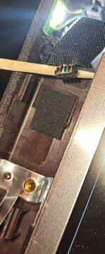

So, endlich geschafft einmal zu schauen wie es hinter der Abdeckung aussieht.
Ich habe bei dem Montageplatz, über den Monitor, für das Webcam Module einen kleinen Stecker gefunden. Ich gehe davon aus das es der Anschlussstecker für die Webcam ist. Sehe ich das richtig so , hmmm ?
Wenn ja, ist hier im Forum so ein Modul zu erwerben?
Cu
Marco
Ich würde sagen ja :) .
Dann ist in dem Fall nichts verbaut, wenn keine Kamera vorhanden ist, das ThinkLight sitzt ja weiter oben im Deckel und hat ein eigenes Kabel.
