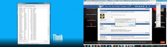

Hello again,
anbei mal ein screenshot vom taskmanager. Dort ist svchost sehr häuftig aufgeführt. Ist das normal?
Windows updates funktioniert irgendwie nicht. Er ist ständig am suchen nach updates...hab ihn mal 3 Stunden suchen lassen, aber er sucht immer noch????

Danke für den Hinweis. Habe den Link wohl übersehen.
Bin momentan am Updates installieren und stelle fest, dass meine CPU-Temperatur 80°C überstiegen hat und der Lüfter volle Pulle läuft.
Unter Prozesse fällt kein Programm auf, dass den CPU auslastet. Anbei mal ein Bild:
TPF-3446 RPM und CPU 82°C Muss ich mir Sorgen machen?
Bei den Updates selber wird ja die CPU belastet, also können auch die Temperaturen steigen.
Trotzdem würde ich dringend dazu raten meinen Post #5 vom 24. Januar zu beachten und auch danach zu handeln, sprich den Lüfter reinigen und neue WLP auftragen, sofern noch nicht geschehen.
Bei 82°C brauchst Du Dir keine Sorgen machen. Diese Temperatur ist in dieser Phase der Windows Updates noch normal.
Sind alle Updates eingespielt, werden alle SVCHOST-Prozesse nach dem Neustart bei 0-2% CPU-Last liegen und die CPU wird nicht mehr so heiß.
Dann kannst Du Dich an die Ursachenforschung wegen des Abschaltens machen.
An den Patchdays steigt dann wieder die CPU-Last eines SVCHOST-Prozesses, bis die neuen Updates eingespielt und der Rechner anschließend neu gestartet wurde. - Beim und nach dem Reboot werden zahlreiche Updates erst installiert, darum ist dieser wichtig, um die CPU-Last wieder herunter zu bekommen.
