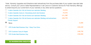

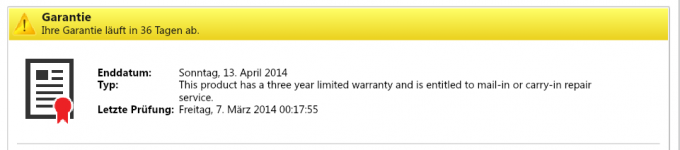

P.S. In 36 Tagen läuft meine Garantie ab, doch ich hatte nie ein Problem mit dem W520, nicht mal die Ecken sind abgeschubbert. Was macht der kluge ThinkPad-User eigentlich in einem solchen Fall? LSC bietet mir via Website offenbar noch drei Jahre Garantie für Geld an, aber ist das klug?
Ich halte mittlerweile überhaupt nichts mehr von Garantieverlängerungen (Produktionsfehler oder sonstige negative Ausreißer machen sich da meist vorher schon bemerkbar)
Im Endeffekt ist das Ganze Luxus, denn für 100€ kann man schon die ersten paar Teile selber richten (traut man sich das nicht zu kann sich aber eine Garantieverlängerung durchaus lohnen)
