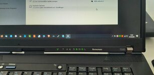

ich wollte das noch gute, aber etwas dunkle 1680x1050 Display meines wieder aufgebauten W500 mit einem LED Kit ausstatten, und habe beim Testen der Leiste den Ausfall mehrerer LED in Reihe festgestellt.
Bei leichtem Druck auf bestimmte Zwischenräume zwischen den dunklen LED, gingen sie alle für kurze Zeit wieder an. Beim Durchsehen der einzelnen LED löste sich dann tatsächlich Eine, deren Lötstellen wohl nicht sauber verarbeitet waren.
Bei Überbrückung der Kontakte der fehlenden LED funktioniert die gesamte Leiste wiederum einwandfrei.
Wie ist Eure Einschätzung, kann man die LED neu verlöten oder ist die Leiste nicht mehr zu retten, was schade wäre?
Wenn ja, gibt es vielleicht jemanden in Berlin der das machen könnte.. das übersteigt dann doch meine Fähigkeiten?

Ja, es handelt sich ganz sicher um einen chinesischen Bausatz. Die Helligkeit der LED Lampen ist aber sehr gleichmäßig und ohne Farbabweichungen, nach dem Einbau zeigen sich bei mir nur ganz leichte Lichthöfe, was aber daran liegt, dass die LED Platine nicht ganz gerade ist und dann nicht eben im Kanal liegt.
Mich stört das aber nicht wirklich.
Ich habe noch zwei Fotos der LED Leiste gefunden, damit Du vielleicht die Qualität ein bisschen besser einschätzen kannst. Bis auf die abgelöst LED, war die sonstige Verarbeitung inkl. Board ganz OK.
