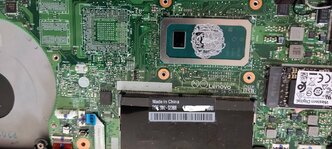

Auf dem kleinen Teil war überhaupt keine Paste drauf, ist das normal?
Ich hänge mal 2 Fotos an damit man den Unterschied sieht, bevor ich das jetzt neu mache.

Schon mal mit den Hardware Maintenace Manual verglichen? Das Bild des beschmierten Bereiches am Kühlkörper sollte so liegen, wie im HMM beschrieben.
Hallo, ich habe den so gebraucht gekauft und glaube das Mainboard wurde schon mal getauscht sieht man an den Markierungen.
Das hat er aber verschwiegen.
Zu der Wärmepaste gibt es anscheinend unterschiedliche Meinungen, die einen kleben den ganzen CPU voll und andere machen nur ein Punkt drauf.Da ich es noch nie gemacht habe weiß ich nun nicht genau wie ich vorgehen soll.
Kommt auf den kleinen der schwarz ist auch Paste drauf oder bleibt der so?
Und war die Paste schon am Ende?
Nein das habe ich noch nicht gemacht wusste auch nichts davon.
Ich meine das ist normal so. Zumindest habe ich das bei mehreren WLP Erneuerungen (Intel ) auch so gehabt. Warum das so ist, keine Ahnung. Ich hab auch schon beides gemacht, also mal wie factory und mal haben beide Flächen was bekommen. Kann jetzt weder Nachteile noch Vorteile der einen oder anderen Variante erkennen.

Removal steps of the thermal fan assembly2e
When installing:
• Ensure that the connector is attached firmly.
• Do not press the top of the fan cover and the fan hub.
• Before you attach the fan assembly to the computer, apply thermal grease, at an amount of 0.2 grams, on
the parts marked a and b as shown in the following illustrations. Either too much or too less application
of grease can cause a thermal problem due to imperfect contact with a component.
For models with discrete thermal pipes:
For models with an integrated thermal pipe (for T490 only)
Laut dem HMM bleibt der kleine ohne Wärmepaste.
Der Punkt soll sich durch korrekten Anpressdruck von selbst verteilen. Bei Notebooks zweifle ich ob das Ziel zuverlässig erreicht wird.
Man kann auch eine dünne Wurst ziehen (nicht ganz von Rand zu Rand) oder sehr dünn vollflächig verstreichen. Je nach eigenem Können.
So muss es am Schluss aussehen:
Also nur auf dem quadratischen CPU DIE auftragen und etwas verteilen. Ich habe dazu immer die abgerissene Ecke eines Küchentuches oder einen Spatel verwendet und vor allem darauf geachtet, dass auch die Ecken etwas abbekommen haben. Hauchdünn verteilt, dass der DIE durchschimmert.

Ich habe ein Foto von dem T490s gesehen der hat den kleinen mit Paste auch belegt.
Laut der HMM macht man aber nur so den wie Mornsgrans beschrieben hat.
Auf der CPU (quadratische Fläche) bleibt nix frei, das kleinere Rechteck bleibt offenbar ganz frei.
