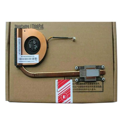

Die CPU ist minimal höher, du hast eh kaum/keinen Kontakt mit dem Rest zum Kühler.
Edit: Außer natürlich, du hast den Werks Wärmeleitkaugummi wie auf dem Bild... :-)

Hab ich jetzt kurzerhand auch wieder, kann ja sonst gar net schlafen, hier mal die bilder als FAZIT:
eindeutig nicht vorgesehen, also
wer nach "t450 thermal fan assembly" die Bildersuche bemüht findet die Antwort. Keine Paste in die oben abgebildete Vertiefung der Kühlerfläche.
Wobei der Auftrag der Paste in dem Bild auch total falsch ist, wer trägt die denn auf dem Kupfer auf? o_O

Das ist schon so geplant. Wie sollte der Hersteller das sonst liefern? Extra Phiole?
