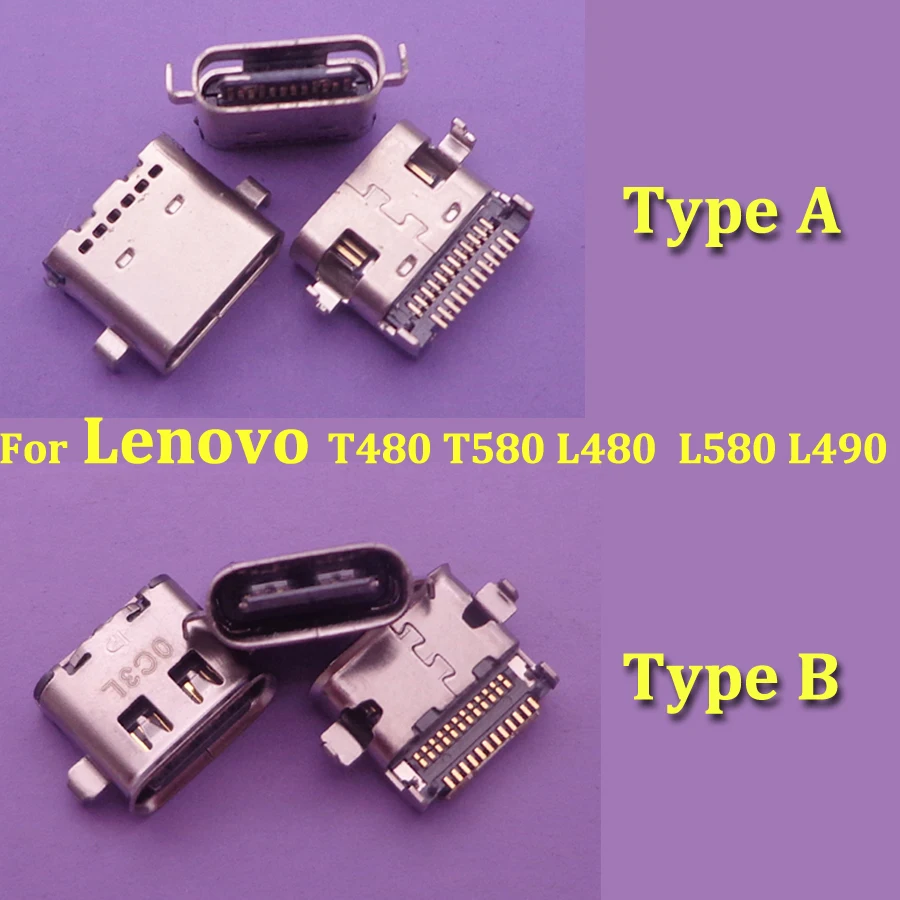

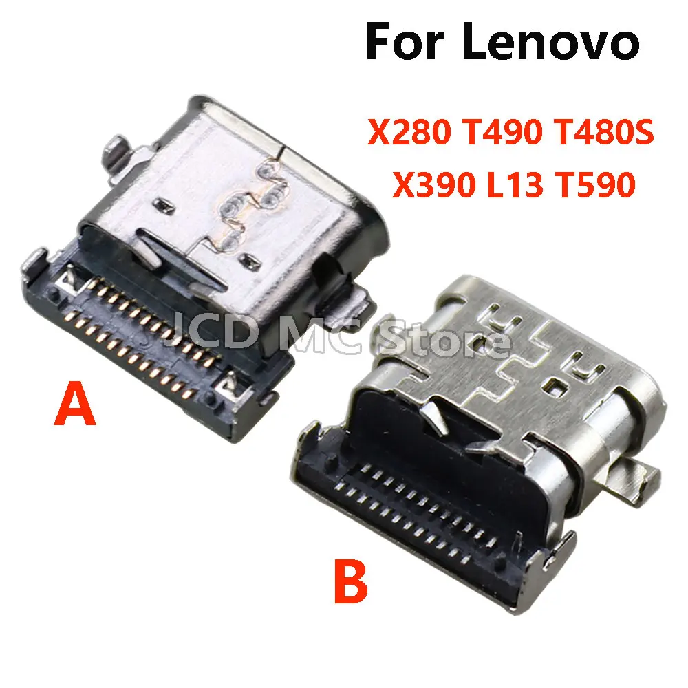

Womit die Frage bleibt: hat das T480s eine andere USB-C-Buchse verbaut, als das T480?
X280, T490, T480S, X390, L13 und T590 benutzen die gleiche USB-C-Buchse:
L480, L580, T480, T580, L590 und L490 eine andere.
