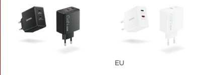

Übrigens, hier mal eine kleine Netzteil Übersicht von Lenovo.
Link geht leider nicht, Smartfind will immer euer Land kennen, daher copy & paste Herstellernummer in fett !
1. 40AWGN65EU - Lenovo GaN Nano 65W Adapter
mit abnehmbarem USB-C auf USB-C Kabel
https://d1fyvoqprbjuee.cloudfront.net/Chargers & Batteries/Chargers/0ed0bae7-4de5-4465-b059-d76f2a0a1c49
2. 4X21R04793-> Slim Lenovo 65-W-Netzteil, GaN (USB Typ C)
Gibt nun auch wieder ein Ladegerät mit der Möglichkeit weitere Geräte zu laden.
40AW065BEU
wäre die Herstellernummer.
Datenblattgröße wieder mal zu hoch (könnte man ja mal ändern??)
Daher Foto
Da werden bald die ersten meckern, dass 65W für den USB-C1 zu wenig sind und warum nicht 90W + 20W 😇
Das Problem ist eher dass es 65+18 fix ist, und nicht 65+18/18+65. Mein Aukey von 2017 hat das auch, und im Urlaub hatten wir es mehr als einmal dass wir aus Versehen im Hotel das Notebook in den 18er und das Handy in den 65er gesteckt haben und als wir dann los mussten war das Notebook leer.
2025 sollte ein Netzteil das eigentlich schon dynamisch verteilen können. Immerhin hat Lenovo hier die Leistung drauf geschrieben und nicht wie Aukey nur ein Laptop und ein Handy Symbol drauf gemalt. Im Dunkeln hilft aber beides nicht wirklich. Oder wenn man (wie ich oft) beide Kabel fix am Netzteil hängen hat, und dann erstmal Kabel nachverfolgen muss um zu sehen welches an welcher Buchse steckt.
