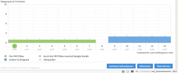

Auf dem Balkon (Abstand 6m, 1 Mauer) sowie in der Küche (Abstand 5m, 2 Mauern), habe ich so schlechtes Signal, dass entweder die WLAN Verbindung sich selbst trennt, oder hohe Latenzen sowie Packet Loss auftritt.
Streaming funktioniert jetzt gut, auch wenn ich ab uns an kleinere Aussetzer feststelle.

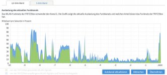

8cce0e98-a027-4ef6-a220-296b8926bcbd.jpgBildschirmfoto 2018-04-02 um 13.22.47.pngBildschirmfoto 2018-04-02 um 13.22.56.jpgBildschirmfoto 2018-04-02 um 13.23.06.png
Bilder habe ich angehängt, ich sehe keine WLAN Störer wie man vermuten könnte.
Mein Laptop (Patricks-MBP), geht auf dem Balkon automatisch ins 2,4Ghz WLAN statt 5 Ghz.
Die Geräte Broadlink SP-Mini (WLAN Funksteckdosen) sowie ESP-xxx (RGB LED-Controller, aktuell ausgeschaltet), können nur 2,4Ghz. Die Chromecast Audios können 5 Ghz, es gehen aber nicht alle in diese Frequenz. Vielleicht sollte ich den beiden Bändern andere SSIDs geben?

Man sieht anhand der Grafiken, dass 2,4 GHz eine Option ist. Außerdem ist dessen Reichweite durch Wände hindurch höher, als bei 5 GHz.
Auf jeden Fall einen festen WLAN-Kanal festlegen, der automatische Kanalwechsel sorgt immer für Aussetzer/Abbrüche.
WLAN-Signal durch zwei Wände ist schon sehr grenzwertig. Dass es mit der alten Box funktionierte, lässt eher den Rückschluss zu, dass dessen Sendeleistung über dem erlaubten Grenzwert lag.
