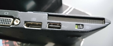

Welche von den 3 ist es denn ? Foto von der defekten Buchse ? Gibt auch noch alternativ die Lösung falls nur die Plastikzunge tot ist, eine als Ersatz einzukleben.

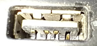

Ich komme nun doch mal dem Wunsch nach Fotos von der defekten Buchse nach. Mir scheint es in meiner laienhaften Betrachtung, dass einer der Kontakte (also der ganz rechts) an der Zunge fehlt ?!?!

Jupp, da sollte rechts die Zunge zu sehen sein,
ist die evtl nur am Boden zusammengestaucht(so wie das um die Buchse rum aussieht) und lässt sich geradebiegen?
Egal ob biegen oder neue Zunge dran,
ich würde ner Zungenreparatur nicht zutrauen an/abstecken auf lange Sicht auszuhalten,
nen mini Mausempfänger immer dran passt aber.
Ich habe es mit meinen Augen nicht erkennen können, aber dank (gefundener) Makrofunktion des Handys kann ich Deine These nur bestätigen! Wie geht man da am besten vor? Komme ich da besser ran, wenn ich das Mainboard ausbaue? So ein feines Werkzeug müsste ich erstmal finden....

Demontage hilt mE nicht wirklich, ausser Du hast vor das äussere Blech um die Buchse zu entfernen.
Da vmtl keine Spitzzange ootb da rein passt um unten zu greifen
würd ich vmtl erstmal versuchen ob sich das teilweise mit ner Drahtschlaufe, zb Gitarrensaite hochziehen lässt,
oder notfalls eine einfache mini Spitzezange für zwofufffzich unter Kühlung dünner schleifen.
Normalerweise langt da ein kleines Taschenmesser um die Zunge etwas anzuhebeln und danach mit einem kleinen Schraubendreher zurechtbiegen. Wird aller Wahrscheinlichkeit eher nicht allzu lange halten, wenn die Buchse weiter benutzt wird.
Bislang sind meine Versuche gescheitert, aber ich bin leider kein Mikrochirurg mit Adleraugen wie ihr :(
Vermutlich bleibt wirklich nur, die Buchse zu verschliessen und dafür eine ExpressCard einzusetzen oder es in professionelle Hände zum Buchsentausch zu geben.
Wenn wirklich nur der Pin der Zunge fehlt (ohne dass er einen Kurzschluss verursacht), dann sollten reine USB-2.0-Geräte an dem Port nach wie vor funktionieren, denn die Pins in der Zunge werden nur für USB 3.0 benötigt.
Es handelt sich offensichtlich um einen USB 2.0 Anschluss. die beiden äußeren Pins sind +5V und Masse.
