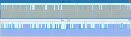

Die Turbo-Taktraten lassen sich übrigens sehr schwer auslesen. Die CPUs sitzen gerne bei 100% und gehen nur selten mal für einen Sekundenbruchteil in den Turbo. Es kann durchaus sein, dass da sogar die alten Betriebssysteme mitspielen und es schlicht nicht auffällt.
