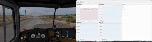

So,
gestern alles doch relativ problemlos ans Laufen bekommen und mittlerweile auch nen Weg gefunden wie das Ganze einigermaßen Plug'n'Play wird (Grafikkarte auswerfen vor Abstöpseln bzw. in Standby setzen vor einstöpseln).
Mit der Leistung bin ich jedoch noch nicht so ganz zufrieden, da hatte ich vor allem beim 3Dmark06 mit etwas mehr gerechnet (22000-23000 hätte ich schon gern gehabt), die Karte sollte um die 33000 bringen können und 17000 schaffen andere ja auch schon mit ner GTX570. Bei den anderen Benchmarks scheint die Karte immerhin etwa 2/3 von der theoretischen Performance zu schaffen. Unterschied zwischen den Originaltreibern und den von Microsoft installierten Treibern scheint es was die Leistung betrifft keinen zu geben, der Originaltreiber ist aber etwas umfangreicher (physX, ...), zumindest deutet die Installation das an.
3Dmark06: 18380
3Dmark11: 6692
3Dmark Firestrike 1.1: 5252
3dmark SkyDiver 1.0: 12606
3Dmark Cloudgate 1.1: 10178
Was mich noch irritiert hat ist, dass wenn ich die Karte mit dem MSI Afterburner übertakte die Karte laut Benchmark langsamer wird :confused:
Hatte gestern auch noch kurz meine win10 SSD kurzerhand in ein T430s geschoben, leider scheint da das Bios zu alt/zu neu zu sein, komme nicht über den Fehler12 hinweg und konnte daher leider nicht benchen (wenn ich sicher wüsste, dass es mit der xx30 Serie deutlich performanter läuft, wäre ein x230 eine ernsthafte überlegung^^)
Restlos überzeugt bin ich von dem nicht ganz billigen System noch nicht, hab mir jetzt aber mal sicherheitshalber einen noch vieeeeeeel teureren 4k Monitor bestellt, vielleicht ändert sich meine Meinung ja dann :D
Spieletechnisch hab ich bisher nur Civ5 (FHD alles auf max ohne Antialiasing [kein Bild mehr] butterweich mit vsync bei konstant 60fps) und Need for Speed Most Wanted (FHD alles auf max, ohne supersampling konstant bei gut über 40fps, mit 2x supersampling noch ~25fps, spiel fühlt sich aber träger an) welches es gerade für umme bei Origin gibt, getestet.

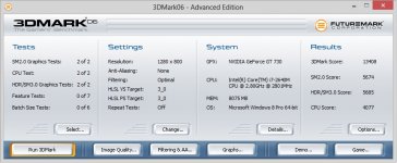

Hallo Forengemeinde,
ich habe mich jetzt auch mal an eine eGPU gewagt, allerdings keine fette GTX verbaut, da mir die Teile einfach zu teuer sind.
Geräte:
- Thinkpad X201, Core i5 540M 2,53GHz
- GeForce GT 730 2GB GDDR5
- PE4C 3.0 mit dem passiven D220P-Netzteil
Zunächst hatte ich hier eine kleine Hürde zu meistern: Wenn man den neusten Intel HD-Treiber installiert hat (also nicht den von Lenovo, sondern direkt von Intel) und das Gerät mit der angeschlossenen eGPU startet, friert Windows nach Installation der Treiber ein.
Es friert auch nach Abstecken der eGPU weiterhin ein.
Die einzige Möglichkeit das wieder hinzubiegen ist das Starten im abgesicherten Modus und das Setzen der Umgebungsvariable devmgr_show_nonpresent_devices=1.
Nun kann man im Gerätemanager nicht angeschlossene Geräte anzeigen und dort alle Grafiktreiber löschen.
Danach normal starten, Intel-Treiber von Lenovo installieren, Ruhezustand, eGPU anstecken, aufwecken, NVidia-Treiber installieren, Spaß haben. :)
Funktioniert auch mit dem VGA-Anschluss perfekt, über das interne Display bricht die Leistung allerdings extrem ein.
Die Vorteile dieses Setups: Es ist quasi unhörbar und die GT730 verbraucht lediglich 23 Watt zusätzlich. Eine enorme Steigerung zu der ranzigen Intel-Grafik.
3DMark06: 10969 Punkte. Das reicht mir.

The 3dmark06 (directX 9.0) of eGPU GT 730 GD5 using expresscard x1 2.0 link using NVidia optimus, under T420, is 13648, windows 8.0 x64 (i7-2640).
With exactly the same overclocking specs, using normal PCI-e slot (see attached information PCI-E 2.0 x8 @ x8 1.1, i3-3220, motherboard asustek P8B75-V), the same test made in windows 7.0 x64 (i3-3220) by someone else using a desktop pc, achieved a score of 14527 . So a difference 6% between the 2 tests exists. The difference is due to using the faster PCI-e x16 slot of desktop motherboard which is faster than the laptops express card bus speed (x1 2.0 link , with compression). The difference to my surprise is minimal in the EXP GDC V8.3E dock due to using Optimus compression (using laptop display). The compression of Optimus with intel hd 3000 using Kepler chip found in the Nvidia GT 730 through express card is excellent with minimal loss of performance. This solution gives me a perfect GPU upgrade for my laptop, compared to buying another expensive laptop with a better dedicated graphics card.
Intel HD 3000 achieved a 3dmark06 of just 5475 (at same resolution) which is bout 2.5 times less that the GT 730, similar to the 3D passmark performance test ratio in my previous postings. (https://thinkpad-forum.de/threads/170582-Erfahrungsbericht-Quadcore-im-T420-Mod-Bios-inside/page30)
For this reason I totally recommend GT730 or any other Nvidia Kepler graphics card, like GT 740 GD5, with Lenovo T420. Thank you Nvidia for providing this technology.
