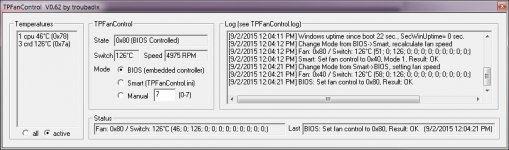

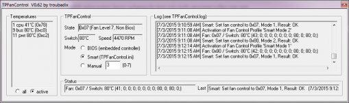

Hallo ihr Lieben - folgendes Problem habe ich seit heute morgen:
Ich habe das TP aufgeklappt und der Lüfter heulte los, und zwar weil er beim PWR-Sensor 80° ausliesst. Keine Ahnung woher der jetzt plötzlich kommt, ignorieren lässt er sich nicht, auch nicht mit Eintrag auf die "Ignore"-Liste. Ich weiß auch nicht, wieso tpfancontrol jetzt krampfhaft auch die CPU-Temperatur, die korrekt ausgelesen wird ignoriert...
Einigermaßen in den Griff bekommen lässt sich das Ganze via "SmartMode 2" - der ignoriert zwar auch die Einstellungen in der .ini und fährt die BIOS-Einstellungen, die mich ja erst zu tpfancontrol brachten - lässt dabei aber wenigstens den PWR ausser Acht. Warum das so ist, weil sich die Modi ja nur durch die eingestellten Tresholds der Temps unterscheiden sollten verstehe ich auch nicht. Immerhin rennt der Lüfter so in der Bibliothek nicht auf 4500 rpm -.-
Hilfe? :D
Meine .ini findet ihr hier. Smart-Mode 2 ignoriert das eingestellte Lüfterverhalten, der "pwr" auf der ignore-List macht auch keinen Unterschied.

Selbes Spiel wie gestern o_O
Jetzt noch ein Sensor dazugekommen, der ebenfalls falsch ausgelesen wird. Was stimmt denn da nicht?!
Versuch mal, alle Sensoren ab 9 auszuschließen:

Scheint geholfen zu haben, vielen Dank! Ich werde das Verhalten weiter beobachten...
Warum ich der einzige T450s-User mit dem Problem bin verwirrt mich aber schon...

Und das selbe Problem noch einmal. Diesmal hat sich TPFancontrol 0.62 aber einen neuen Sensor ausgedacht. Ich probiere mal fb1996 Tip jetzt hier.
edit:
0.63 @ default config:
und 0.63 mit der Option TWR=1 gibt das hier:
Und ja, da steht 539°C.
Damit ist klar: TPFanControl läuft auf diesem Modell offenbar nicht.
