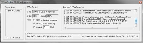

Habe ich versucht TPFC 0.63 zu installieren ohne Erfolg: ständige abstürzte und keinerlei Anzeige in das TPFC Fenster.
Deinstalliert und nochmal von vorne mit die 0.62 Version.
Jetzt keine abstürzte mehr, anzeige ist da aber falsch, sogar keine Lüfter Drehzahl:
attachment.php
Und wenn ich versuche auf Manual Stellung zu gehen, es funktioniert nicht, keine Lüfter Geschwindigkeit Änderung.
Was mache ich falsch?
