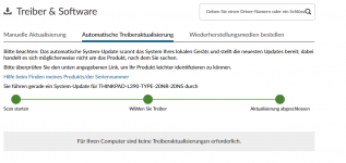

Das Touchpad wird von Windows erkannt, ist aber leider ausgegraut:
Gerätemanager:
Hat jemand eine Idee woran das liegen könnte? (Immerhin kann ich mit dem Gerät jetzt wieder was anfangen :-))
Bin da leider gerade ein wenig ratlos, braucht es noch weitere Informationen? Updates habe ich alles installiert, was vorhanden ist.

Anschließend habe ich https://support.lenovo.com/at/de/downloads/ds505920 installiert.
Das Elan Menü beim Touchpad ist jetzt verschwunden, funktionieren tut es aber weiter nicht.
Treiber scheinen auch zu passen
