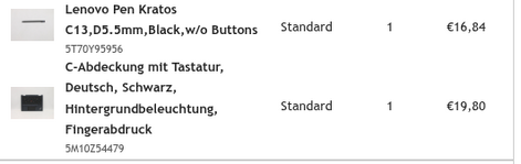

@linrunner Danke für die Warnung. Musste leider unverünftigerweise zuschlagen. Der Zustand und die Config ist sowas wie das letzte Einhorn also musste ich es jagen. Wird aber noch dauern bis es aus den USA hier ist.. Aktuell gibts beim Lenovo Parts Sale das Qwertz-C-Cover und den Stift für jeweils u. 20 Euro für das C13.

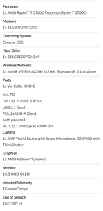

Hier die Specs von dem Gerät das irgendwann mal hier ankommt. Das ist ziemlich wild für ein AMD-Chromebook das sich auch noch Corebooten lässt.
