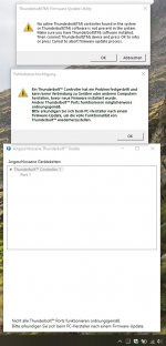

Servus, mein Thunderbolt controller im T470 ist kaputt - ein firmware update geht nicht, Fehlermeldungen gibts (anbei) und vor allem geht die CPU-Last nach kurzer Zeit auf fast 100% hoch im Leerlauf - "System" und "Systemunterbrechungen" (interrupts) sind laut taskmanager die Schuldigen.
Schalte ich Thunderbolt im BIOS aus, habe ich auch keinen interrupt storm mehr und die CPU-Last bleibt bei <5% im Leerlauf.

Danke an alle! @think_pad, den thread kenne ich, aber die Thunderbolt Software ist schon lange aktuell (und habe ich auch nochmal neu installiert), aber das und der Reset-Knopf haben leider auch nichts gebracht...
Servion hat meinen Thinkpad anstandslos und gut repariert (Austausch des Mainboards). Herzlichen Dank an @Aiphaton!
