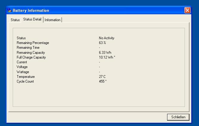

der Akku ist hinueber.... lese doch mal die Akku informationen aus... dies wird Dir die Antwort geben...
hi hja

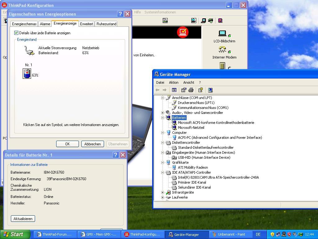

wo lese ich die Akkuinfos aus`? das ist mein erstes Laptop kenne mich damit noch nicht so gut aus
ich habe mal screenshot gemacht meinst du diese infos?
Battery Maximiser oder Energiemanager runterladen und installieren. Dann siehst Du Fertigungs- und Inbetriebnahmedatum, Ladezyklen, Nenn- und Restkapazität uvm.

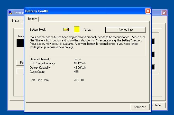

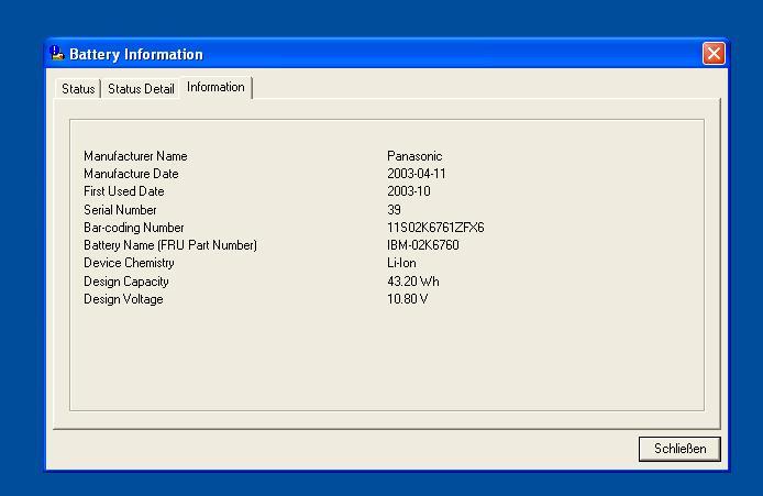

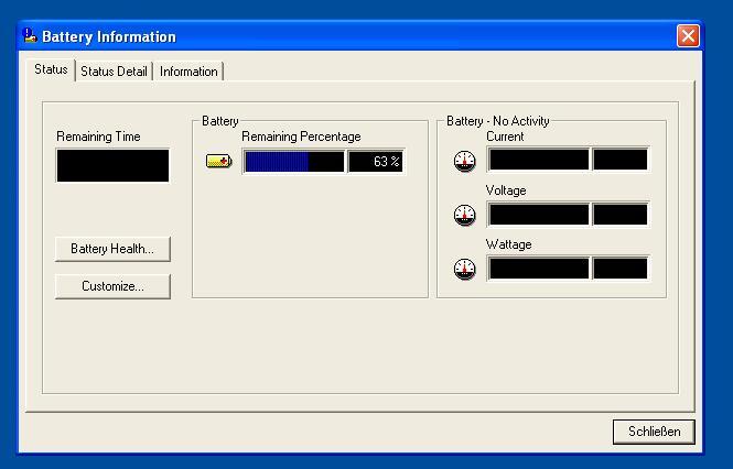

mit Battery Maximiser sieht es bei mir so aus, ist der Akku tot?
Original von Solkan
hi Roger
Wenn der Akku sich nicht durch mehrmalige völlig Entladung (in Windows die 3%-Schwelle oder im BM die Timer abschalten) und 12h Aufladen wieder auf deutlich mehr als sagen wir 25-30 Wh erholt, kannst Du den abschreiben. Die 455 Zyklen sprechen für sich. Ich habe da wenig Hoffnung. Behalte ihn aber für dauerhaften Netzbetrieb, das schont dann den Neuen ;) . Letzteren auf 40-50% aufladen und in einer Plastiktüte im Kühlschrank lagern.

Der Akku verliert mit der Zeit Kapazität, d.h. Zellen laden nicht merh vollständig auf, dies kann man nicht verhindern.
Nach ein paar Jahren soviel das er nicht mehr zu gebrauchen ist. Deswegen wird auch auf einen Akku meist nur eine Garantie von 1 Jahr gegeben.
Zu den Zyklen ist zu sagen, dass dies die Anzahl der Ladungen ist, die ein Akku "durchgemacht" hat.

455 Zyklen bedeutet etwa so viel wie ein 99-jähriger Mensch. Eine Langspielplatte würde ich dann nicht mehr kaufen :D . Da ist nicht mehr sooo viel zu erwarten.
