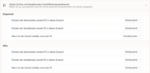

Servus,
da ich zufällig auf ein Phänomen gestoßen muss ich jetzt hier genau die Frage stellen.
Sorgt der Ruhezustand für unnötig viele Startvorgänge der SSD?
Also doch lieber das Thinkpad nur in den Standby versetzen?
Danke und Grüße
