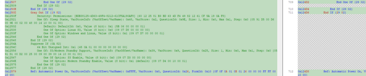

Laut BIOS Simulator sollte es diese Einstellung geben:
Hier fehlt sie jedoch...

Also ich will dich nicht weiter negativ stimmen aber ich habe jetzt mal aus Spaß 47 mit 62 vergleichen und das Setting wurde ziemlich bewusst aus dem Bios entfernt. - Es sind bei 62 ein paar Sachen hinzugekommen (bzw. finetune) aber Sleep State wurde entfernt.
Du müsstet halt mal probieren (wie auch immer) die Werte in den NVData variablen zu ändern. Ich kann dazu aber keine weitere Anleitung geben. Muss man sich mal ins Thema einlesen. IFR (Screenshot), RU.efi usw. habe ich ja bereits genannt.
Für dich interessant/relevant sind:
Store: 0x02 = LenovoConfig
Offset: 0x48
Data: 0x00 [Linux S3]
(Und?!
Store: 0x02 = AMD_PBS_SETUP / CurrentView
Offset: 0x39
Data: 0x00 [S3 Enable]
In 47 ist es in AMD_PBS_SETUP Variable und in 62 wurde diese dann in "CurrentView" umbenannt. Das habe ich so auch noch nie gesehen. Ich würde mal schätzen das Lenovo irgendwie allgemein mist gebaut hat mit dem AMD_PBS_SETUP VariableStore.
Edit: Die Tatsache das AMD_PBS_SETUP scheinbar nicht existiert müsste aus meiner Sicht eigentlich einige Probleme mit sich bringen aber es kann natürlich auch sein das ich mich irre. Mit den neuen Bios Varianten bin ich weniger vertraut.
Zudem bin etwas verwirrt was Lenovo da gemacht habt bezogen auf "S3/Modern Standby Support" Setting. Ich bin aber auch kein IFR experte.
Aber Achtung... ich habe es letztens erst hinbekommen mein Bios so zu verstellen dass das Gerät nicht mehr booten konnte. Egal was ich getan habe. Ich musst ein neues Bios basteln und einspielen. D.h. ich würde diese Änderungen an deiner Stelle nur machen wenn du einen Backupplan hast. Ich denke aber nicht dass das für dich ein praktikabler Weg sein wird. Weil SPI Flasher/Programmer, und WSON Adapter oder Löten mit Heißluft usw. Das würde alles keinen Sinn ergeben (jedenfalls für den Backup Plan).
Screenshot: Links 47, rechts 62
