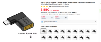

RGEEK 65W DC USB Typ C Buchse Auf DC Stecker Adapter Für Lenovo Thinkpad USB-C Schnelle Ladekabel Konverter platz PD Stecker
de.aliexpress.com
- Starr, nicht zu empfehlen für USB-C ThinkPads, Slim-Tip funktioniert manchmal erst nach Drehung und nur bei alten ThinkPads.

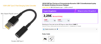

- Von dem Hersteller gab es auch eines mit einem kurzen Kabel, finde ich nicht mehr in meinen Bestellungen, nur für alte Geräte, funktioniert manchmal ebenfalls erst nach Drehung

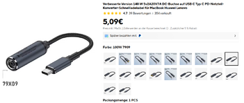

Verbesserte Version 140 W 5v2A20V7A DC-Buchse auf USB C Typ C PD-Netzteil-Konverter-Schnellladekabel für MacBook Huawei Lenovo
de.aliexpress.com
- Für alte ThinkPads gut, neue ThinkPads funktionieren nicht sauber

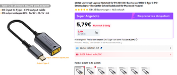

140W Universal-Laptop-Netzteil 5V 9V 20V DC-Buchse auf USB-C Typ-C PD-Stromadapter-Konverter Schnellladekabel für Macbook Huawei
de.aliexpress.com
- Funktioniert mit alten und neuen ThinkPads bisher problemlos (wird weiter getestet), ebenfalls mit vorgeschalteten Round-Tip auf Slim-Tip Adapter.
RGEEK 65W DC USB Typ C Buchse Auf DC Stecker Adapter Für Lenovo Thinkpad USB-C Schnelle Ladekabel Konverter platz PD Stecker - AliExpress 7
Smarter Shopping, Better Living! Aliexpress.com
Verbesserte Version 140 W 5v2A20V7A DC-Buchse auf USB C Typ C PD-Netzteil-Konverter-Schnellladekabel für MacBook Huawei Lenovo - AliExpress 13
140W Universal-Laptop-Netzteil 5V 9V 20V DC-Buchse auf USB-C Typ-C PD-Stromadapter-Konverter Schnellladekabel für Macbook Huawei - AliExpress 44
