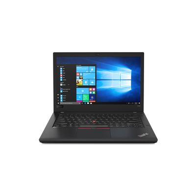

Vielleicht wäre das A485 etwas für dich?
Laut der Produkt-Seite:
DisplayPort 1.4 per USB-C

Danke für eure bisherigen Tipps. Ich hab das A485 mal gekauft, weil das A285 kein LAN hat und echt selten ist.
Nachdem das Teil ja DP 1.4 selbst kann, müsste doch ein einfaches USB-C auf DP Kabel ausreichen?
